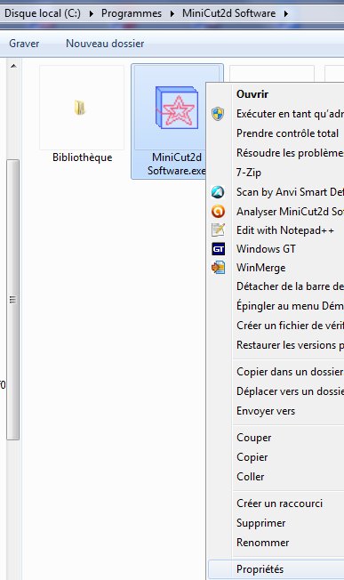

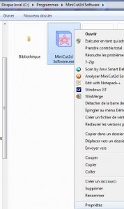

1. Aller dans C:\Program Files\MiniCut2d Software\ et cliquer avec le bouton droit sur le fichier « MiniCut2d Software.exe » et choisir « Propriétés »

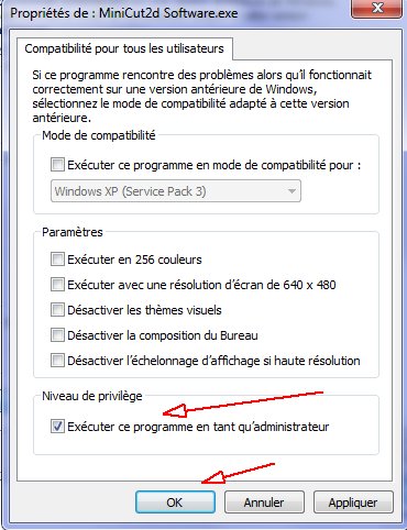

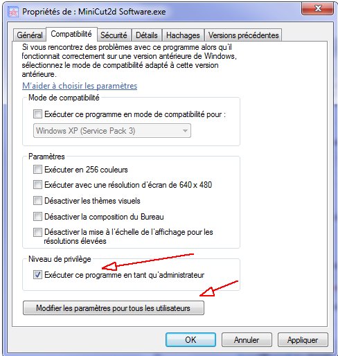

2. Dans l’onglet « Compatibilité », cochez « Exécuter ce programme en tant qu’administrateur » puis cliquer sur « Modifier ces paramètres pour tous les utilisateurs »
3. Cochez à nouveau « Exécuter ce programme en tant qu’administrateur » puis validez par OK.
4. Validez par « OK ».
Voilà, le programme a les droits nécessaires à son fonctionnement!
