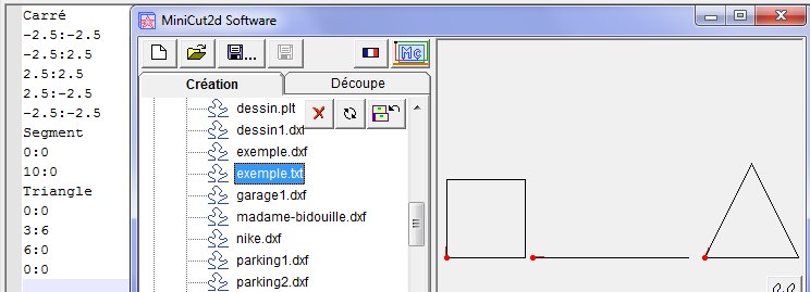

2. Exemple de fichier : un fichier représentant un carré, une ligne (segment) et un triangle
Un tel fichier doit être écrit dans le bloc-notes de Windows et sauvegardé sous la forme « NomDeLaDecoupe.txt »

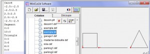

Voici ce que donne son ouverture :
Représentation du fichier exemple1.txt
A l’affichage, MiniCut2d Software répartit automatiquement les trajets contenus dans le fichier pour ne pas qu’ils soient superposés.

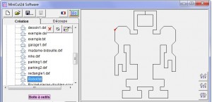

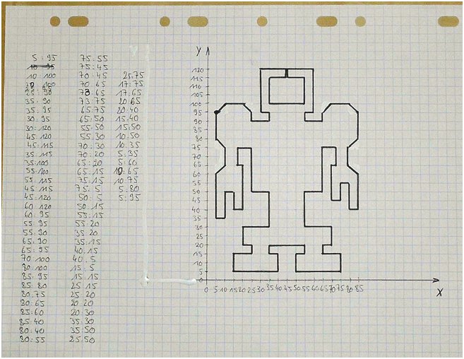

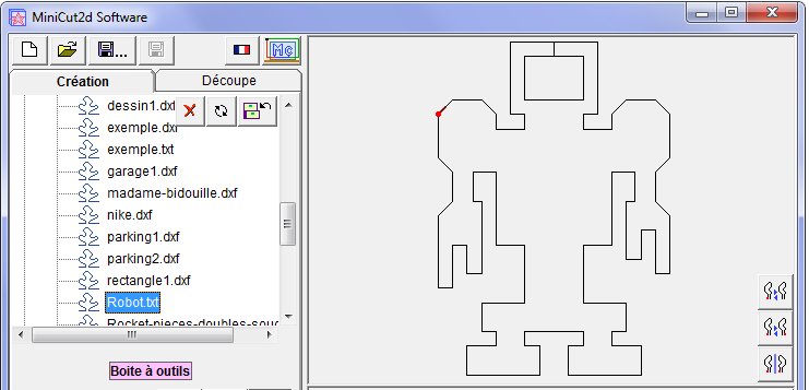

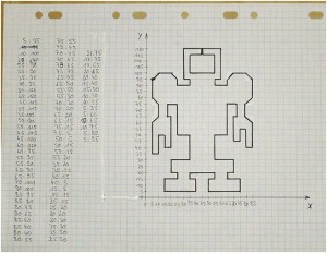

3. Travail sur les repères et les coordonnées, à la main sur papier quadrillé.
txt2
On crée ensuite le fichier dans le bloc-note, on l’importe dans MiniCut2d Software et on peut le découper :
txt3

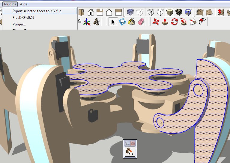

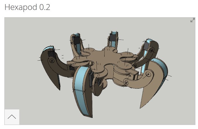

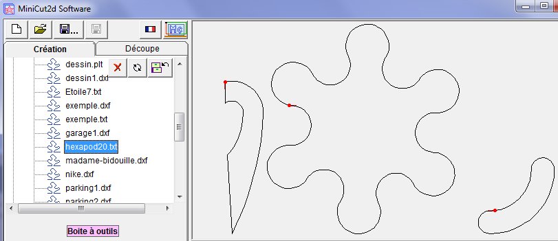

Je télécharge un robot de type Hexapod pour découper toutes les pièces en dépron ou en styrodur.
hexapod
Je l’ouvre dans SketchUp après avoir installé le plugin « faces2xy ». Je sélectionne les faces qui m’intéressent (pour cela il faut éventuellement éclater les groupes et composants avec un clic doit + « Eclater ») puis je clique sur le bouton du plugin, ou bien je vais dans le menu Plugin > Export selected faces to X:Y file.
plugin1
>Attention, si vous n’avez pas la dernière version de SketchUp, il faut exporter dans un dossier dont le chemin ne contient pas d’accent (dans c:\export\ par exemple).
Vous pouvez maintenant importer le fichier dans la bibliothèque de MiniCut2d Software :
plugin2

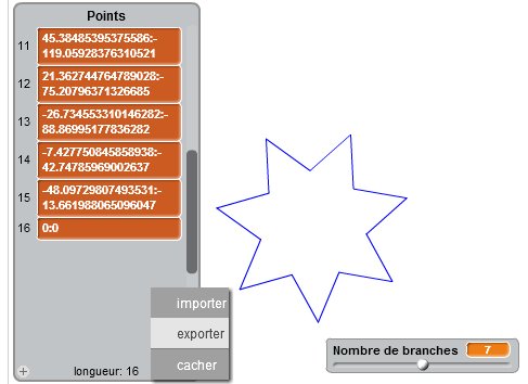

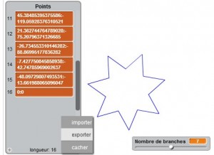

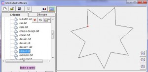

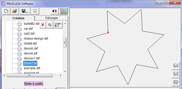

Voici par exemple un petit programme permettant de tracer une étoile ayant de 5 à 9 branches pour ensuite la découper (cliquez sur l’image pour lancer le programme, vous pouvez bouger le curseur pour changer le nombre de branches de l’étoile). Le lien pour voir le code est donné plus bas.
On choisit le nombre de branches et on clique sur le drapeau vert. L’étoile est tracée et la liste de points s’actualise. Ensuite il suffit de cliquer avec le bouton droit dans la zone grise de la liste des points et de choisir « exporter » :
export-etoile
Attention : si votre ordinateur vous propose le nom « Points.txt », vous pouvez remplacer « Points », mais il faut garder « .txt ». Par exemple « Etoile7.txt »
Quand vous exportez votre fichier, le plus simple est de l’exporter sur le bureau de Windows puis de l’importer dans MiniCut2d Software. Mais vous pouvez aussi l’exporter directement dans la bibliothèque qui se trouve dans c:\Program Files\MiniCut2d Software\Bibliothèque\
etoile7-mc2d
Il n’y a plus qu’à le découper et on a rendu réel un objet réalisé par codage informatique :
