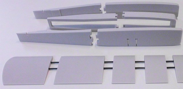

    Oui, il suffit de couper les objets en plusieurs morceaux et de les assembler par collage. Le fil étant piloté très précisément, cela fonctionne très bien (et d’autant mieux que la chauffe est correctement réglée). Suivant la complexité du projet, une bonne maîtrise de la création des fichiers peut être nécessaire.
    Ci-dessous un exemple de fuselage et d’aile d’avion.
    assemblage
